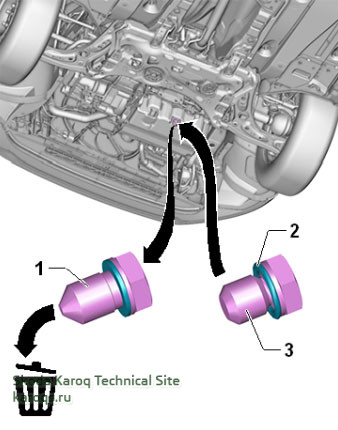

zastanawiam się nad wymianą oleju samodzielnie i jedna rzecz mnie zastanawia. O ile nie mam problemu z zakupieniem oryginalnego filtra oleju, to chciałbym zrobić wedle instrukcji, którą dodał ArKos w dziale DIY. Na rysunku jest zaznaczone, że stary korek spustowy należy wyrzucić i zastąpić nowym. Przyglądając się dokładniej temu obrazkowi widzę, że fabrycznie wkręcony powinien być korek stożkowy, natomiast zastąpić go przy pierwszej wymianie powinien korek, który jest spłaszczony na czubku:

No I teraz kwestia, czy przy wymianie w ramach kupionego pakietu (okolice 30 tys.) serwis się nie kapnie, że jest inna śruba?
