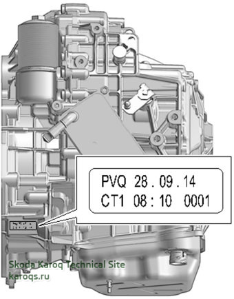

Identyfikacja skrzyni biegów 0GC:
Symbole identyfikacyjne skrzyni biegów znajdują się na górze przekładni obok rozrusznika. Na transmisji drukowane są również symbole identyfikacyjne transmisji.
Przykład:
PVQ = kod skrzyni biegów
28.09.14 = data produkcji
Inne dane produkcyjne
Symbole identyfikacyjne skrzyni biegów znajdują się również na naklejkach z danymi pojazdu.

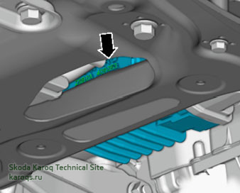

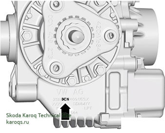

Oznaczenia przekładni
stożkowej W pojeździe można stosować różne typy przekładni stożkowej.
Przekładnie
stożkowe można rozróżnić w następujący sposób: Po zamontowaniu przekładni stożkowej identyfikację można przeprowadzić odczytując informacje we wgłębieniu (strzałka).
Oznaczenie znajduje się w dolnej części obudowy przekładni stożkowej (strzałka).

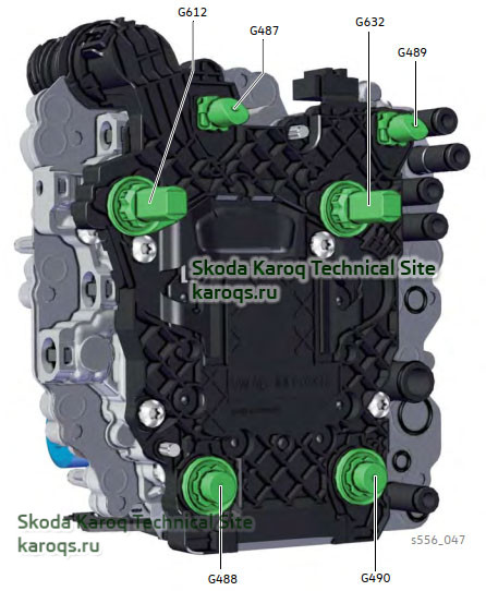

Oznaczenia czujników prędkości wejściowej skrzyni biegów uległy zmianie. G501 zmieniono na G612 , G502 zmieniono na G632 . Poniższe ilustracje pokazują rozmieszczenie czujników i elementów wykonawczych na jednostce mechatronicznej.
Czujniki
G487 Czujnik skoku zmiany biegów 1
G488 Czujnik zmiany biegów 2
G489 Czujnik zmiany biegów 3
G490 Czujnik skoku zmiany biegów 4
G612 Czujnik prędkości wału wejściowego 2 (wałek wejściowy 2)
G632Czujnik prędkości wału wejściowego 1 (wał wejściowy 1)
Następujące dwa czujniki wbudowane w blok Mechatronika i na zewnątrz nie są widoczne: czujnik ciśnienia
G545 w układzie hydraulicznym 1 (mierzy ciśnienie K1 załączania sprzęgła)
G546 czujnik ciśnienia w układzie hydraulicznym 2 (mierzy ciśnienie załączania sprzęgła K2)

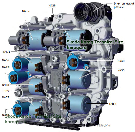

Siłowniki
zawory regulacji ciśnienia N436 , N440 i N472 są pilotem zawory sterujące położeniem suwaka sterującego znajdującego się za nimi. Zawór regulacji ciśnienia N218 jest nowy i określa kierunek przepływu oleju z pompy pomocniczej w zaworze przełączającym.
N218 Zawór regulacji ciśnienia 4 dla automatycznej skrzyni biegów (zawiera zawór przełączający)
N433 Zawór 1 skrzyni biegów 1 (steruje dźwignią zmiany biegów dla biegów 1 i 5)
N434 Zawór 2 skrzyni biegów 1 (steruje dźwignią zmiany biegów dla biegów 3 i 7)
N435 Zawór 3 skrzyni biegów 1 (steruje sprzęgłem ciernym K1)
N436 Zawór 4 skrzyni biegów 1 (zawór bezpieczeństwa 1)
N437 Zawór 1 skrzyni biegów 2 (steruje dźwignią zmiany biegów na biegach 2 i 6)
N438 Zawór 2 skrzyni biegów 2 (steruje dźwignią zmiany biegów na bieg 4 i wsteczny)
N439 Zawór 3, skrzynia biegów część 2 (steruje sprzęgłem ciernym K2)
N440 Zawór 4, przekładnia część 2 (zawór bezpieczeństwa 2)
N471 Zawór chłodzenia oleju (reguluje przepływ oleju do celów chłodzenia)
N472 Główny zawór ciśnieniowy (reguluje ciśnienie robocze)
DBV Zawór redukcyjny
