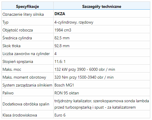

Silnik benzynowy 2,0 l TSI (132 kW / 190 KM) z oznaczeniem literowym DKZA .
Instalowany w Skodzie Karoq od 11.2018.

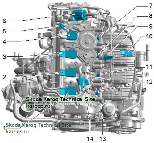

Przegląd miejsca instalacji - silnik 2.0 TSI (CZPA, CZPB, DKZA) od góry
1 - Cewka zapłonowa 1 ze stopniem wyjściowym N70
2 - Cewka zapłonowa 2 ze stopniem wyjściowym N127
3 - Cewka zapłonowa 3 ze stopniem wyjściowym N291
4 - Cewka zapłonowa 4 ze stopniem wyjściowym N292
5 - Czujnik Halla 3 G300
6 - Zawór sterujący dla ciśnienia paliwa N276
7 - Wtryskiwacz 2 cylinder 4 N535 Wtrysk MPI
8 - Wtryskiwacz 2, cylinder 3 N534 Wtrysk MPI
9 - Czujnik ciśnienia paliwa niskiego ciśnienia G410
10 - Czujnik temperatury powietrza dolotowego G42 z czujnikiem ciśnienia w kolektorze G71
11 - Wtryskiwacz 2, cylinder 2 wtrysk N533 MPI
12 - Wtryskiwacz 2, cylinder 1 N532 Wtrysk MPI
13 - Potencjometr klapy kolektora dolotowego G336
14 - Zawór elektromagnetyczny filtra z węglem aktywnym 1 N80

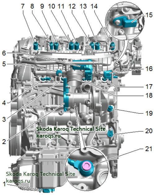

Przegląd instalacji - silnik 2.0 TSI (CZPA, CZPB, DKZA) z przodu
2 - Siłownik regulacji temperatury silnika N493
3 - Zawór wtryskowy do cylindra 2 Wtrysk N31 FSI
4 - Zawór wtryskowy do cylindra 1 Wtrysk N30 FSI
5 - Czujnik ciśnienia paliwa G247
6 - Sterownik przepustnicy GX3
7 - Element pozycjonujący 1 do regulacji wałka rozrządu F366
8 - Element pozycjonujący 2 do regulacji wałka rozrządu F367
9 - Element pozycjonujący 3 do regulacji wałka rozrządu F368
10 - Element pozycjonujący 4 do regulacji wałka rozrządu F369
11 - Element pozycjonujący 5 do regulacji wałka rozrządu F370
12 - Element pozycjonujący 6 do regulacji wałka rozrządu F371
13 - Element pozycjonujący 7 do regulacji wałka rozrządu F372
14 - Element pozycjonujący 8 do regulacji wałka rozrządu F373
15 - Czujnik Halla G40
16 - Zawór do klap kolektora dolotowego N316
17 - Zawór wtryskowy do cylindra 4 N33 Wtrysk FSI
18 - Zawór wtryskowy do cylindra 3 Wtrysk N32 FSI
19 - Presostat oleju, stopień 3 F447
20 - Czujnik prędkości silnika G28
21 - Czujnik spalania stukowego 1 G61

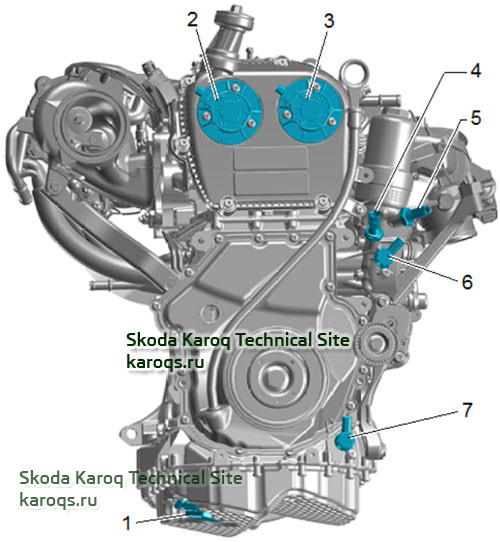

Przegląd miejsca instalacji - silnik 2.0 TSI (CZPA, CZPB, DKZA) prawa strona
1 - Czujnik poziomu i temperatury oleju G266
2 - Zawór regulacji wałka rozrządu 1 na wylocie N318
4 - Presostat oleju F1
5 - Presostat oleju obniżonego ciśnienia oleju F378
6 - Zawór sterujący dysz chłodzenia tłoka N522
7 - Zawór regulacji ciśnienia oleju N428

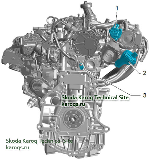

Przegląd miejsca instalacji - lewa strona silnik 2.0 TSI (CZPA, CZPB, DKZA)
1 - Zawór powietrza zmiany biegów turbosprężarki N249
2 - Regulator ciśnienia doładowania V465
3 - Czujnik temperatury płynu chłodzącego G62 .
