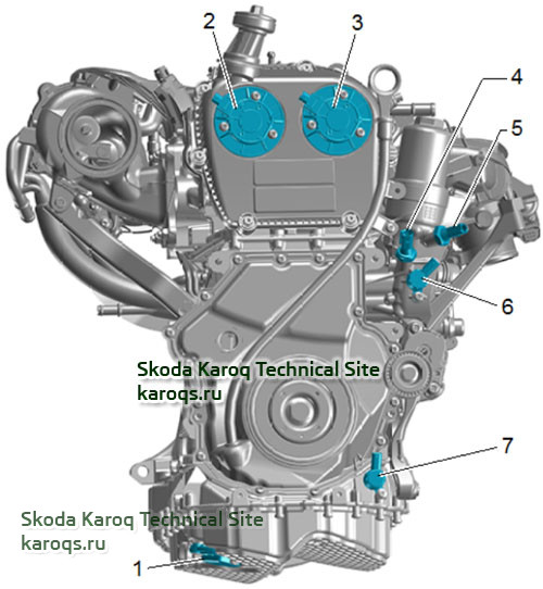

Przegląd miejsca instalacji - silnik 2.0 TSI (CZPA, CZPB, DKZA) prawa strona
1 - Czujnik poziomu i temperatury oleju G266
2 - Zawór regulacji wałka rozrządu 1 na wylocie N318
4 - Presostat oleju F1
5 - Presostat oleju obniżonego ciśnienia oleju F378
6 - Zawór sterujący dysz chłodzenia tłoka N522
7 - Zawór regulacji ciśnienia oleju N428
