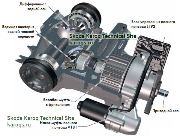

Sprzęgło napędu na cztery koła generacji V znajduje się w tylnej obudowie przekładni głównej. Za pomocą sprzęgła napędu na wszystkie koła kontrolowane przenoszenie momentu obrotowego jest wytwarzane z przedniej na tylną oś pojazdu. Wielkość momentu obrotowego przenoszonego przez sprzęgło na tylną oś zależy od stopnia zamknięcia sprzęgła.
Cechy konstrukcyjne
- dla momentu obrotowego silnika do 380 Nm.
- Moment obrotowy przenoszony na tylną oś do 3600 Nm.
- Sprzęgło sterowane elektrycznie / hydraulicznie.
- Wymieniane osobno.
- Pompa stale pracująca.
Wymiana oleju co 3 lata bez limitu kilometrów.

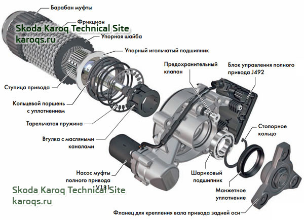

Szczegółowy opis konstrukcji sprzęgła napędu na cztery koła
Sprzęgło napędu na cztery koła generacji V składa się z następujących elementów:
Sprzęgło napędu na wszystkie koła generacji V i poprzedni model (Haldex 4) mają tę samą zasadę działania - przenoszenie momentu obrotowego za pomocą pakietu tarcz ciernych.
Nowe jednostki Haldex 5:
- zawór bezpieczeństwa.
- tuleja z kanałami olejowymi.
Zmodyfikowane jednostki Haldex 5 w porównaniu ze
sprzęgłem Haldex 4 generacji AWD : - Pompa sprzęgła V181 AWD.
- Jednostka sterująca napędem na wszystkie koła J492.
- ciało.
W nowym sprzęgle brakuje następujących elementów sprzęgła napędu na cztery koła Haldex 4 generacji:
- akumulatora ciśnienia.
- Zawór sterujący zamykaniem sprzęgła N373.
* Filtr oleju.

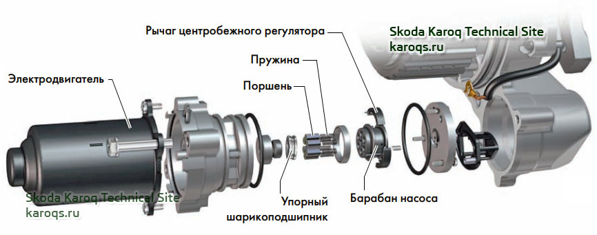

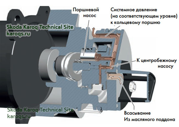

Pompa sprzęgła napędu na wszystkie koła V181
Pompa sprzęgła V181 AWD to pompa tłokowa ze zintegrowanym regulatorem odśrodkowym. Wytwarza i reguluje ciśnienie w układzie hydraulicznym sprzęgła. Sterownik napędu na cztery koła J492 utrzymuje pompę przez cały czas.

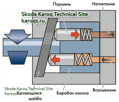

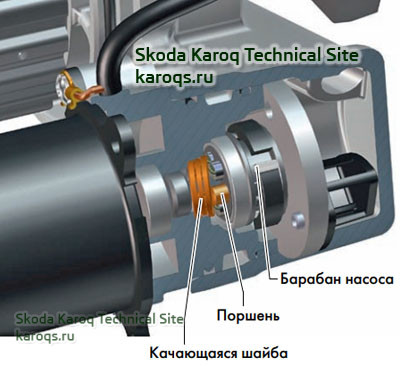

Pompa
tłokowa Pompa tłokowa jest napędzana przez wał napędzany silnikiem elektrycznym. Łożysko kulkowe skośne wzdłużne (podkładka wahliwa) naprzemiennie dociska obciążone sprężyną tłoki sześciu cylindrów.
Urządzenie
Zasada działania
Gdy bęben pompy obraca się, tłoki wykonują ruch posuwisto-zwrotny. Olej zasysany jest do komór, a następnie dostarczany od strony tłocznej do tłoka pierścieniowego i do wnętrza regulatora odśrodkowego.

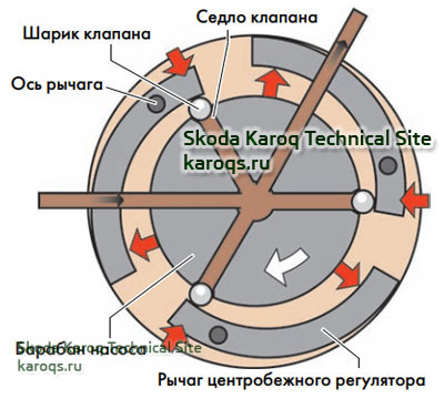

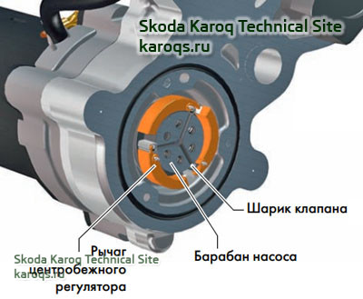

Regulator odśrodkowy
Wbudowany regulator odśrodkowy składa się z dźwigni odśrodkowych i zaworów odśrodkowych
(kulek). Reguluje ciśnienie oleju wytwarzane przez pompę.
Urządzenie
Po obróceniu dźwignie sterujące są wypychane na zewnątrz przez siłę odśrodkową. Robiąc to, dociskają kulki zaworów do ich gniazd.

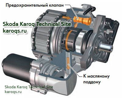

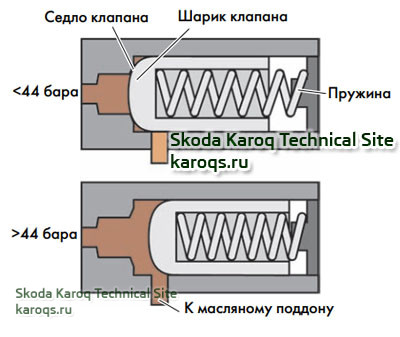

Zawór
bezpieczeństwa Zawór bezpieczeństwa służy do ochrony części i zespołów przed zwiększonym ciśnieniem. Gdy
ciśnienie generowane przez pompę z napędem na wszystkie koła V181 przekracza 44 bary, ciśnienie oleju jest większe niż siła sprężyny.
Urządzenie
Sprężyna jest ściśnięta, a kula zaworu nadmiarowego odsuwa się od gniazda. Przez otwarty otwór olej ze sprzęgła wraca do miski olejowej.

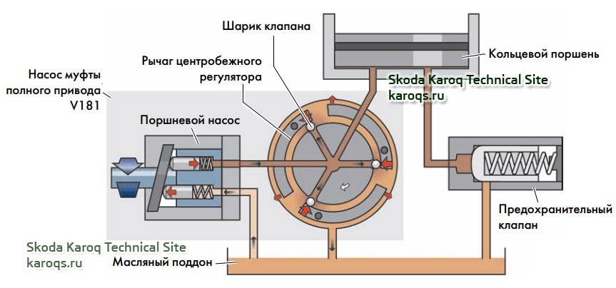

Regulacja
Ciśnienie oleju jest wytwarzane i ustawiane na odpowiednim poziomie w wyniku połączonej pracy pompy tłokowej i regulatora odśrodkowego. Powstałe ciśnienie oleju jest przykładane do tłoka pierścieniowego.
Pierścieniowy tłok ściska pakiet tarcz sprzęgła ze zmienną siłą. Wielkość siły ściskającej określa moment obrotowy przenoszony na tylną oś.
Ciśnienie przy niskich obrotach
Przy niskich obrotach pompy ciśnienie oleju nie jest wywierane na tłok pierścieniowy.
Dźwignie odśrodkowe nie mogą jeszcze wywierać żadnej siły na kulki zaworów. Olej przepompowany przez pompę spływa z powrotem do miski olejowej przez otwarte zawory kulowe.

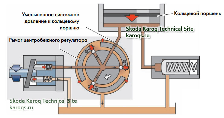

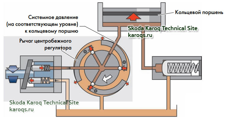

Ciśnienie przy średniej prędkości
Wraz ze wzrostem prędkości silnika elektrycznego rośnie ciśnienie oleju w cylindrze pierścieniowym. Dźwignie odśrodkowe dociskają kulki zaworu do gniazd. Wytworzone ciśnienie oleju lekko wypycha kulki do tyłu.
Ustala się równowagę między siłami odśrodkowymi a ciśnieniem hydraulicznym. Wraz ze wzrostem prędkości wzrasta również ciśnienie na tłok pierścieniowy, a wraz z nim moment obrotowy przenoszony przez sprzęgło.

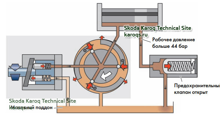

Ciśnienie przy wysokich obrotach
silnika Przy bardzo wysokich prędkościach obrotowych silnika dźwignie odśrodkowe dociskają kulki zaworów z tak dużą siłą, że na tłok pierścieniowy działa niedopuszczalnie wysokie ciśnienie.
Jeśli ciśnienie robocze przekroczy 44 bary, zawór bezpieczeństwa otwiera się. Zmniejsza to ciśnienie robocze, a olej wraca do miski olejowej.

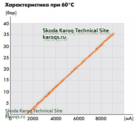

Kalibracja charakterystyki ciśnieniowo-prądowej
Po każdej wymianie pompy sprzęgła i sterownika należy dokonać podstawowych ustawień. W tej podstawowej konfiguracji siłownik sprzęgła jest najpierw pompowany, a następnie kalibrowany na 0 i 44 bar. W wyniku tej kalibracji ustala się, ile prądu potrzeba do utrzymania określonego ciśnienia. Sterownik pompy wykorzystuje tę charakterystykę (która nie jest liniowa) do określenia ilości prądu potrzebnego do zrealizowania momentu obrotowego przenoszonego na tylną oś w danej dynamicznej sytuacji.
Jeśli instalacja podstawowa nie powiedzie się, przywrócone zostaną ustawienia fabryczne.
Odpowietrzanie i kalibracja są wykonywane automatycznie podczas każdej jazdy.
