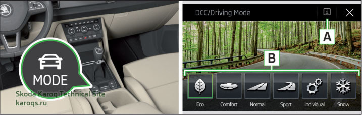

Wybór trybu i informacje na wyświetlaczu systemu Infotainment
Na ekranie systemu Infotainment wyświetlane są następujące przyciski programowe:
Przycisk wyboru trybu jazdy /wyświetlacza Infotainment
Wyświetlacz menu trybu jazdy
Nacisnąć przycisk „Mode”.
Na ekranie informacyjno-rozrywkowym wyświetlane są następujące przyciski ekranowe.
A - Informacje o ustawieniach aktualnie wybranego trybu.
B - Menu trybu jazdy
Tryb jazdy wybiera się na jeden z poniższych sposobów.
▶Naciskając klawisz „Tryb” kilka razy z rzędu.
▶Dotykając odpowiednich przycisków programowych na ekranie informacyjno-rozrywkowym.
Po wyłączeniu, a następnie włączeniu zapłonu ustawiany jest tryb Normalny.
Uwaga
- Aktualnie wybrany tryb jazdy jest wyświetlany w pasku stanu.
- Ustawianie trybu indywidualnego zapisane na aktywnym koncie personalizacji
Resetowanie ustawień trybu - przeniesienie wszystkich pozycji menu w trybie Indywidualnym do trybu normalnego
Anuluj - pozostaw bieżące ustawienie
Anuluj wybór - przenieś wszystkie elementy menu do trybu normalnego
