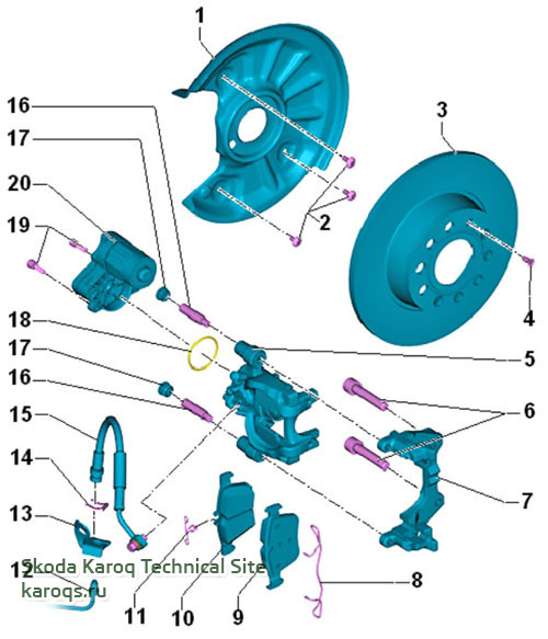

Opis części tylnej hamulca Skoda Karoq
1 - Płyta ochronna przeciwbłotna
2 - Śruba 12 Nm
3 - Tarcza hamulcowa, zawsze wymieniać parami na osi. Nie używaj siły w celu oddzielenia tarcz hamulcowych od piasty koła, w razie potrzeby użyj ściągacza, w przeciwnym razie możesz uszkodzić tarcze hamulcowe.
4 - Śruba 8 Nm
5 - Zacisk hamulca. Nie odkręcać podczas wymiany klocka hamulcowego
6 - Śruba. Wymień po wyjęciu 90 Nm + 90 °.
7 - Uchwyt hamulca (jarzmo)
8 - Sprężyna
9 - Zewnętrzny klocek hamulcowy, zawsze wymieniaj parami na osi
10 - Wewnętrzny klocek hamulcowy, zawsze wymieniaj parami na osi
11 - Sprężyna. Tylko wewnętrzny klocek hamulcowy
12 - Przewód hamulcowy 14 Nm
13 - Uchwyt przewodu hamulcowego
14 - Mechanizm zabezpieczający
15 - Przewód hamulcowy. Do zacisku hamulca: 35 Nm. Do przewodu hamulcowego: 14 Nm
16 - Śruba prowadząca 35 Nm
17 - Nasadki ochronne
18 - O-ring silnika hamulca postojowego. Wymień po wyjęciu
19 - Śruba 8 Nm
20 - Silnik hamulca postojowego -V282- / -V283-

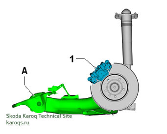

Krótki opis elementów - zacisk hamulca, drążek skrętny tylnej osi
1 - Zacisk hamulca
A - Oś drążka skrętnego

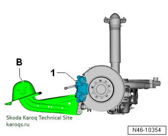

Krótki opis elementów - zacisk hamulca, tylne zawieszenie wielowahaczowe
1 - Zacisk hamulca
B - Tylne zawieszenie wielowahaczowe

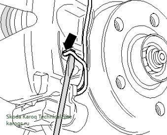

Sprężyna ustalająca jest obciążona - ryzyko obrażeń.
- Śrubokrętem -A- wyciągnąć sprężynę ustalającą okładziny hamulcowej -1- z zacisku hamulca (strzałka).

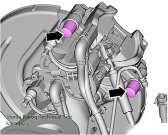

- Wyjąć zaślepki (strzałki).
- Wyjąć oba kołki prowadzące z zacisku hamulca

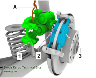

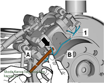

- Zdjąć zacisk hamulca -1- i zabezpieczyć drutem -A- w taki sposób, aby ciężar zacisku nie obciążył i nie uszkodził przewodu hamulcowego.
- Zdjąć klocki hamulcowe -2- i -3-.

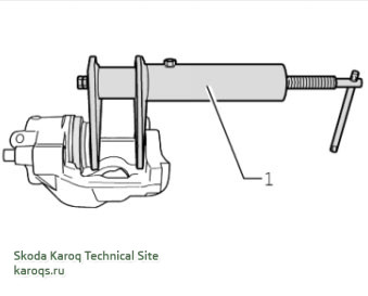

Przesuń zacisk do pozycji wyjściowej za pomocą urządzenia do resetowania tłoka T10145.

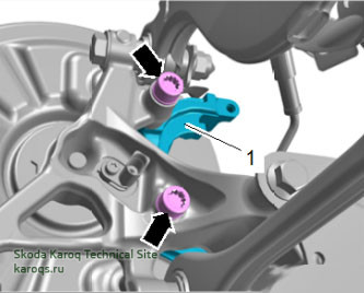

- Odkręć śruby (strzałki) i wyjmij zacisk hamulca -1-.

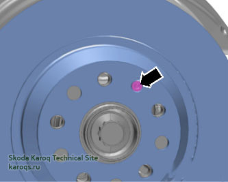

- Odkręć śrubę (strzałka)
- Zdejmij tarczę hamulcową
