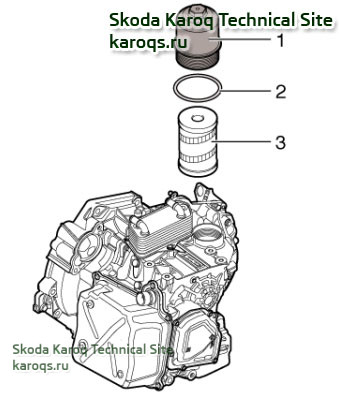

- Najpierw odkręć obudowę filtra - 1 - kilka obrotów i odczekaj ok. 10 sekund.
W razie potrzeby obudowę filtra oleju można lekko przechylić, aby olej mógł spływać z obudowy filtra oleju do przekładni.
- Odkręcić obudowę filtra oleju - 1 - i wyjąć filtr oleju - 3 -.
Wymienić O-ring - 2 - po demontażu.

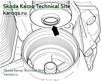

- Nasmarować O-ring w kołnierzu wlotowym - strzałka - nowego filtra oleju olejem przekładniowym.
- Włożyć nowy filtr oleju kołnierzem wlotowym do dołu - strzałka -.

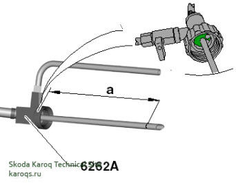

Rurka adaptera do napełniania olejem VAS 6262A musi zostać skrócona, aby nie stykała się z dnem niektórych butelek oleju. Skróć złączkę wlewu oleju VAS 6262A.
Wymiar -a- jest mierzony od wału (zielony obszar na ilustracji) adaptera wlewu oleju VAS 6262A. Rozmiar - a - = 210 mm.
- Skrócić rurkę adaptera do wymiaru -a-.

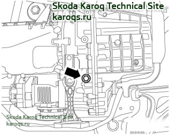

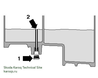

- Odkręcić korek spustowy oleju i korek kontrolny - strzałka.
Olej przekładniowy wypływa z przewodu przelewowego - strzałka 2.
Jeśli niewielka ilość oleju nadal wycieka w temperaturze 35-45 ° C (w wyniku dalszego nagrzewania), poziom oleju w przekładni jest normalny.
Z przewodu przelewowego wypływa niewielka ilość oleju co 30 sekund, niezależnie od poziomu oleju. Jest to spowodowane pulsacją chłodzonego oleju sprzęgłowego.
Taki wyciekający olej nie wskazuje na nieprawidłowy poziom oleju przekładniowego i dlatego nie powinien być brany pod uwagę przy określaniu poziomu oleju.

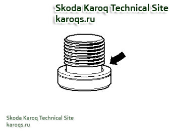

Gdy tylko nadmiar oleju spłynie (zacznie kapać), załóż na śrubę kontrolną nowy O-ring - strzałka -.

- Rurkę do adaptera wlewu oleju VAS 6262A należy skrócić, aby nie stykała się z dnem butelek oleju.

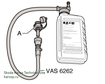

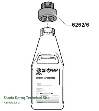

- Jeśli gwint butli oleju nie pasuje do adaptera VAS 6262A, użyj dodatkowego adaptera VAS 6262/6
- Przykręć butelkę oleju przekładniowego do adaptera wlewu oleju VAS 6262 lub VAS 6262A.
- Wkręć adapter wlewu oleju VAS 6262 lub VAS 6262A - A - ręcznie w otwór śruby kontrolnej i wkręć śrubę szyjki wlewu - strzałka 1 -.
- Trzymać butelkę adaptera do napełniania oleju VAS 6262 lub VAS 6262A możliwie jak najwyżej nad poziomem skrzyni biegów i dodać 1 litr oleju przekładniowego.
- Odłącz adapter do napełniania oleju VAS 6262 lub VAS 6262A od szybkozłączy i spuść nadmiar oleju przekładniowego.
- Po spłynięciu nadmiaru oleju (zacznie kapać) założyć nowy korek z nowym O-ringiem.
Jeżeli olej nie wypływa przez otwór:
- Wlać 1,0 l oleju i powtórzyć procedurę.
- Zainstalować nowy korek z nowym O-ringiem.

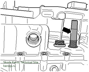

- Odkręcić korek rewizyjny i śrubę wlewową.
Za tą śrubą znajduje się plastikowa rura przelewowa z otworem sześciokątnym 8 mm.
- Zdjąć rurę przelewową - strzałka -.
- Spuścić olej przekładniowy.
- Przykręcić rurę przelewową do wewnątrz.
