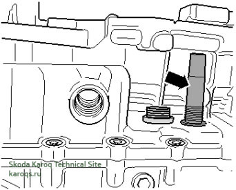

- Odkręcić śrubę kontrolną i wlewową (strzałka).
• Zebrany olej przekładniowy wypływa z przewodu przelewowego.
- Odkręcić rurkę przelewową i spuścić olej przekładniowy.

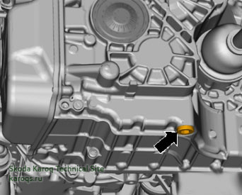

- Odkręcić korek spustowy oleju dla mechatroniki (strzałka).
Pozostały olej przekładniowy spłynie.
- Wkręcić nowy korek spustowy dla mechatroniki.

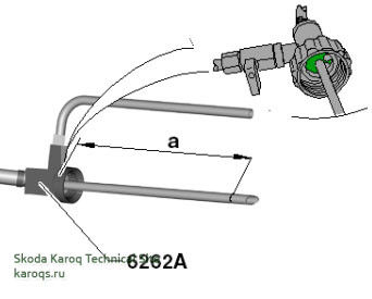

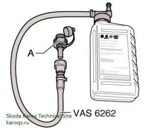

Skrócić rurkę adaptera do napełniania olejem VAS 6262A
• Rurkę adaptera do napełniania olejem VAS 6262A należy skrócić, aby nie kolidowała z dnem niektórych butelek oleju.
Wymiar (a) jest mierzony od wału (zielony obszar na ilustracji) adaptera do napełniania olejem VAS 6262A.
Wymiar (a) = 210 mm.
- Skrócić rurkę adaptera do wymiaru (a) .

Do uzupełniania użyj adaptera do uzupełniania oleju VAS 6262A.
• Rurkę adaptera do napełniania olejem VAS 6262A należy skrócić, aby zapobiec kolizji z dnem niektórych butelek oleju.
• Dobrze wstrząśnij butelką z olejem przed otwarciem, aby wymieszać wszelkie osady na dnie butelki z olejem.

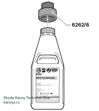

• Jeśli gwint butli oleju nie odpowiada adapterowi VAS 6262 A, należy dodatkowo zastosować adapter VAS 6262/6.
- Przykręć butelkę oleju skrzyni biegów do adaptera do napełniania olejem VAS 6262A.
- Wkręcić ręcznie adapter do napełniania olejem VAS 6262A (A) w otwór śruby kontrolnej i wlewowej (strzałka 1) .
- Butelkę z adapterem do napełniania olejem VAS 6262A trzymać jak najwyżej nad poziomem skrzyni biegów i wlać 6 litrów oleju przekładniowego.
Przy wymianie butli zawór odcinający można zamknąć lub adapter do napełniania olejem VAS 6262A można trzymać wyżej niż skrzynia biegów.

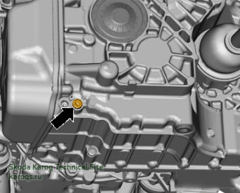

- Dokręcić rurę przelewową.
- Wkręcić i dokręcić korek spustowy oleju (strzałka) z nową uszczelką.

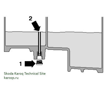

- Wykręć korek spustowy oleju -strzałka-.
• Nagromadzony olej przekładniowy wypływa z przewodu przelewowego (strzałka 2) .
Po odkręceniu korka spustowego (strzałka 1) zawsze wypływa niewielka ilość oleju przekładniowego, niezależnie od poziomu oleju przekładniowego.
ZAGROŻENIE!
Przekładnia jest uszkodzona w przypadku przepełnienia:
Prawidłowy poziom oleju znajduje się poniżej poziomu rury przelewowej.
Dlatego, aby sprawdzić prawidłowy poziom oleju, rurkę przelewową należy odkręcić o 2 obroty.
- Poluzować rurę przelewową o 2 obroty. W rezultacie spływa około 0,25 l oleju przekładniowego.
• Jeśli w temperaturze 35 - 45 ° C nadal wypływa niewielka ilość oleju (olej zaczyna kapać), poziom oleju w skrzyni biegów jest prawidłowy.
