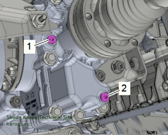

- Odkręć korek spustowy (2) i spuść cały olej ze sprzęgła napędu na cztery koła.
- Wkręć nowy korek spustowy (2) i dokręć momentem dokręcenia.

- Odkręć korek wlewu oleju (1) .

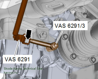

- Wkręcić adapter urządzenia do napełniania VAS 6291/3 do otworu wlewowego do oporu.
- Podłączyć i zabezpieczyć kątową część urządzenia do napełniania do adaptera VAS 6291/3.
- Wąż urządzenia do napełniania poprowadzić nad wałem napędowym i wyciągnąć z pojazdu.
• Wąż nie może zwisać.

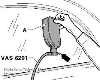

- Upewnić się, że strzałka zaworu jest zamknięta.
- Nakręcić zbiornik oleju (A) na urządzenie do napełniania.
- Otworzyć zawór (strzałka) i przytrzymać zbiornik oleju, jak pokazano na rysunku.
Następnie napełnij sprzęgło napędu na cztery koła olejem.

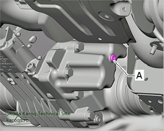

- Podnieść pojazd.
- Wkręcić korek wlewu oleju (A) i dokręcić momentem dociągającym.
