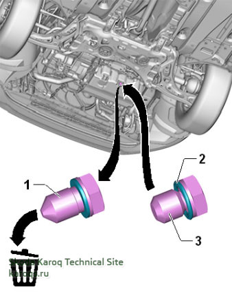

- Odkręć i wyrzuć korek spustowy z uwięzionym o-ringiem -1-.
- Spuścić olej silnikowy do przewidzianego do tego pojemnika.
- Zainstalować nowy pierścień uszczelniający -2- na nowym korku spustowym -3-.
- Wkręcić korek spustowy oleju i dokręcić podanym momentem.

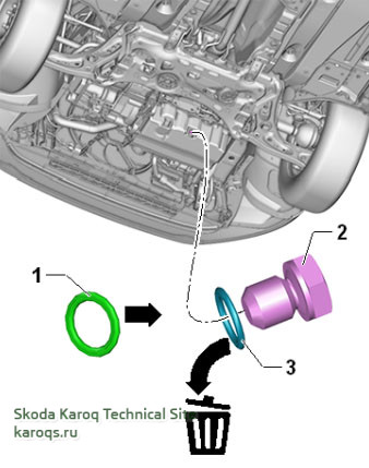

- Wykręcić korek spustowy -2- i wyrzucić O-ring -3-.
Uwaga!
Korek spustowy -2- nadal używany po drugiej i każdej kolejnej wymianie oleju.
O-ring -3- należy zawsze wymieniać na nowy -1-.

- Wkręć stary korek spustowy oleju -2- z nowym O-ringiem -1- ręcznie a następnie dokręć zadanym momentem

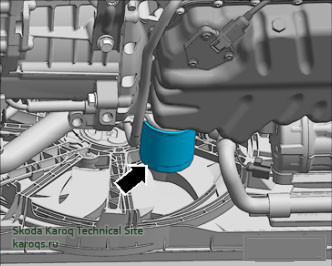

- Poluzować strzałkę filtra oleju za pomocą klucza do filtra oleju
- Ustawić pojemnik na zużyty olej
- Odkręcić filtr oleju.

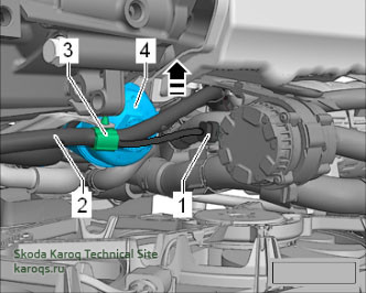

- Odłącz wtyczkę -1- od pompy.
- Odłączyć kabel generatora -2- od zacisku -3- i unieść w kierunku strzałki.

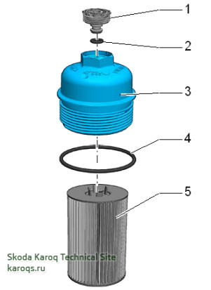

- Odkręć korek spustowy oleju -1- z nakrętki -3- i spuść pozostały olej silnikowy z filtra oleju.
- Odkręcić korek gwintowany filtra oleju -3-
- Wyciągnąć wkład filtra -5-.
- Włożyć nowy o-ring -2- w rowek korka spustowego -1-.
- Wkręć korek spustowy oleju -1- w korek -3- i dokręć go.
- Zwilżyć nowy o-ring -4- olejem silnikowym.
- Włożyć nowy wkład filtra oleju -5-.
- Nakręcić pokrywę -3- i dokręcić z wymaganym momentem dociągającym.

- Zamocować kabel generatora -2- w zacisku -3-
- Włożyć złącze -1- do pompy.
