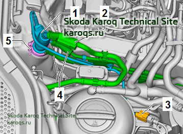

Jeśli filtr paliwa wymaga wymontowania z powodu braku wolnej przestrzeni
- Odłączyć przewód ciśnieniowy -1- i -2-. patrz Odłączanie szybkozłączy:

- Odłącz przewody paliwowe -1- i -2- od uchwytu -strzałka- na zbiorniku wyrównawczym płynu chłodzącego -3-.

- Odkręć śruby mocujące -2-.
- Odkręcić nakrętkę -1-.
- Otwórz uchwyt -strzałkę- i odłącz od niego przewody paliwowe -1-.
- Odłożyć filtr paliwa na bok.

- Odkręć śruby -strzałki- od -1- do -5- w podanej kolejności.
- W razie potrzeby zebrać wyciekające paliwo.
- Zdjąć górną część filtra paliwa -1- z obudowy filtra paliwa -2-.
- Założyć górną część filtra paliwa -1- z podłączonymi przewodami paliwowymi.
Jeśli filtr paliwa ma zostać wymieniony:
- Odłącz przewody paliwowe -3-… -5-.

- W tym celu odłączyć zaciski za pomocą szczypiec do zacisków -VAG 1921-.
- Odkręć śruby -2-.
- Zdjąć obudowę filtra paliwa.
