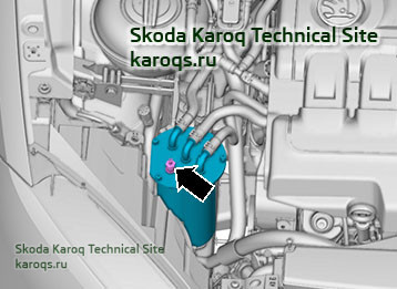

Spuszczanie wody z filtra oleju napędowego
Narzędzia i wyposażenie:
- zbiornik oleju napędowego
- przezroczysty wąż
Upewnij się, że olej napędowy nie przedostaje się do węży płynu chłodzącego. W przypadku rozlania paliwa natychmiast wyczyść węże!
Zawór spustowy nie jest dostępny we wszystkich wersjach silnikowych.
- Podłączyć przezroczysty wąż do korka spustowego -strzałka- filtra paliwa.
- Opuścić drugi koniec przezroczystego węża - strzałkę - do pojemnika na wodę.
- Włączyć silnik.
- Ostrożnie odkręcić korek spustowy -strzałka-1/4 obrotu (ok. 90 ° ).
- Pozwolić na wypłynięcie około 0,3 do 0,4 litra cieczy.
- Zamknij korek - strzałkę - gdy tylko czysty olej napędowy zacznie wypływać z węża.
- Wyłączyć silnik i wyjąć wąż i pojemnik.
- Dokręcić korek spustowy -strzałkę- podanym momentem.
Moment obrotowy korka 8N m
