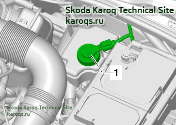

- Odkręcić korek -1- zbiornika wyrównawczego płynu hamulcowego.
- Wyciągnąć jak najwięcej płynu hamulcowego ze zbiornika hydraulicznego napędu hamulca za pomocą węża z podciśnieniem lub strzykawki.

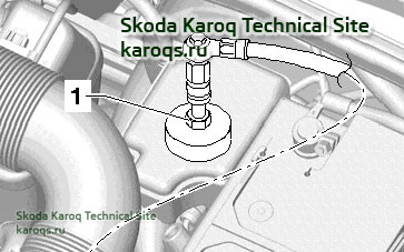

- Do wytworzenia ciśnienia można użyć przyrządu specjalnego do wymiany płynu wytwarzającego ciśnienie lub użyć węża zakładanego na wentyl koła pojazdu (np. koło zapasowe) oraz odpowiedniej osłony -1- założonej na zbiornik płynu hamulcowego.
Zalecane ciśnienie płynu hamulcowego = 0,2 MPa.

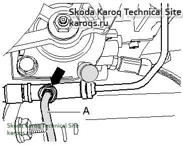

Odkręć końcówkę odpowietrzającą i dokręć za pomocą narzędzia do odpowietrzania hamulców.
- Ze względu na różną konstrukcję i różne miejsca montażu cylindrów roboczych sprzęgła ze złączką odpowietrzającą, dokręcenie śrub odpowietrzających przy użyciu zestawu narzędzi nie zawsze jest możliwe ze względu na brak miejsca.
W takim przypadku konieczny jest demontaż akumulatora i wspornika akumulatora
- Zdjąć całą obudowę filtra powietrza, jeśli blokuje dostęp do śruby odpowietrzającej.
- Zdjąć nasadkę ochronną ze śruby odpowietrzającej.
- Podłączyć wąż odpowietrzający do końcówki odpowietrzającej -strzałki- i podłączyć go do zbiornika zbiorczego.
- Otwórz zawór upustowy.
- Pozostawić na na czas wypłynięcia ok. 100 ml płynu hamulcowego.
- Przykręcić końcówkę odpowietrzającą.

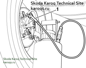

- Zawiesić pojemnik zbiorczy pod pojazdem.
- Zdjąć gumową zaślepkę z odpowietrznika odpowietrzającego prawego tylnego koła.
- Wąż -1- ze zbiornika nałożyć na odpowietrznik prawego tylnego koła.
- Poluzować odpowietrznik i pozwolić wypłynąć ok. 0,3 litra płynu hamulcowego.
- Dokręcić odpowietrznik zadanym momentem
- Odłączyć wąż naczynia zbiorczego od przyłącza.
- Nałożyć gumową zatyczkę na odpowietrznik i wyjąć pojemnik zbiorczy z pojazdu.
