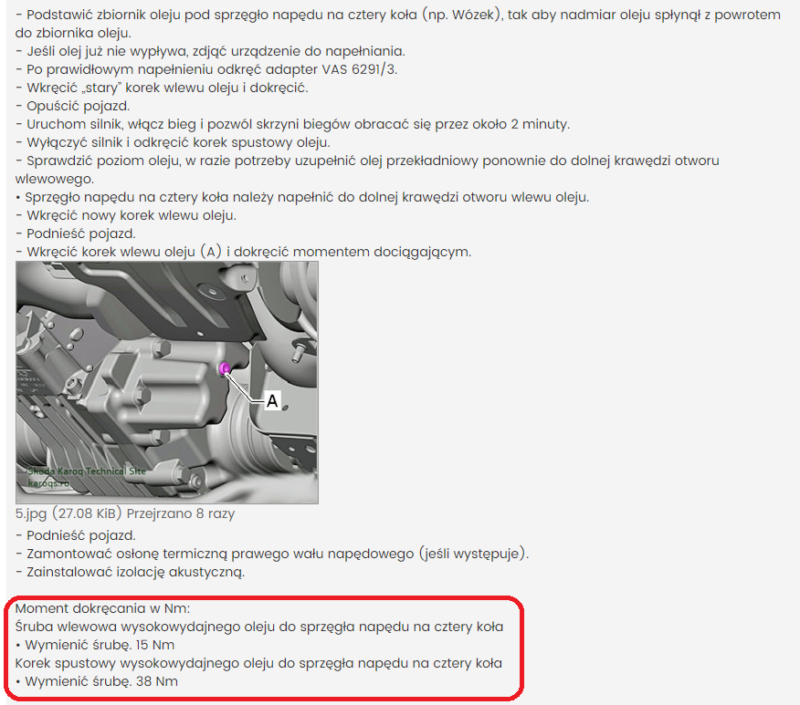

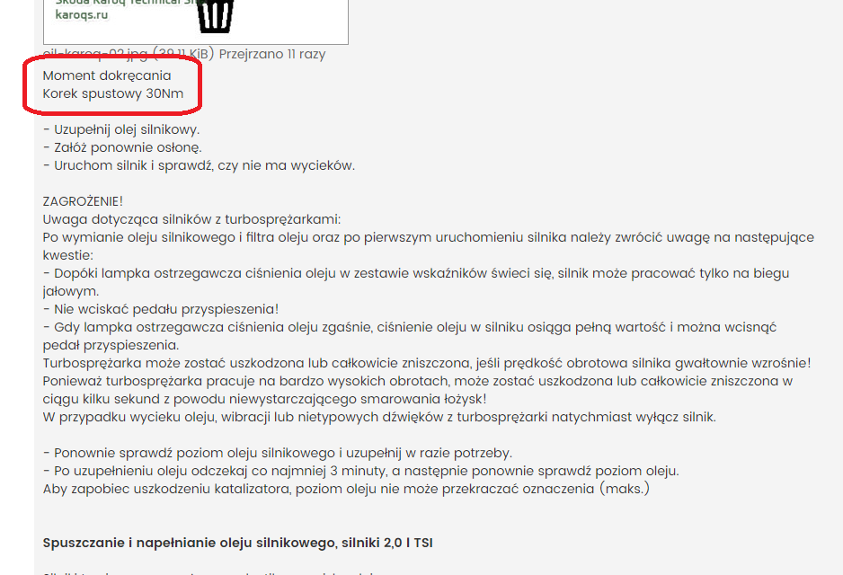

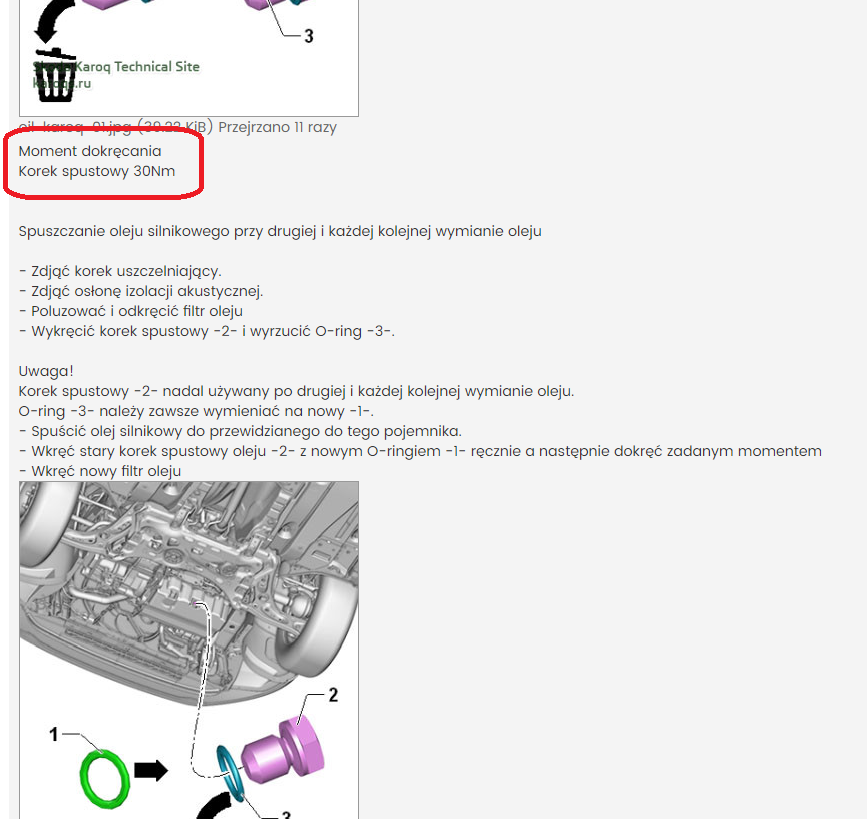

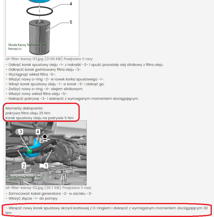

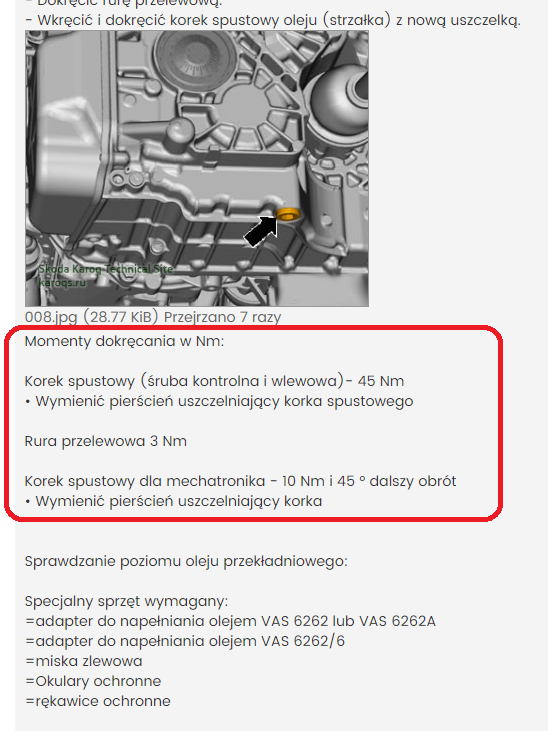

ArKos pisze: 31 lip 2020, 6:08 Niemniej jednak rozumiem, że nie powinniśmy umieszczać tego typu poradników?
Mam nadzieję, że nie mówisz o całym dziale biblioteczka, bo to jest zarąbiste i kawał dobrej roboty ArKos. Przy wymianie oleju fajnie byłoby dorzucić informację o wymianie filtra oleju, chodzi tylko, żeby dodać jakieś detale co do jego wymiany. Ja teraz się zastanawiam, czy końcówka na klucz dynamo 76 mm czy 74 mm i też nie wiem ile Nm na filter, bo na korek 30, a gdzieś na przykładzie octavii czytałem, że na filter 20 Nm, dobrze byłoby to w takim dziale potwierdzić  :D
