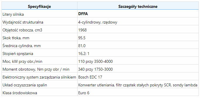

Silnik wysokoprężny 2,0 l TDI (110 kW / 150 KM) seria EA288, oznaczenie kodowe DFFA .
Silniki wysokoprężne dla Skody Karoq są oparte na konstrukcji silników serii EA288. Silniki serii EA288 to poprzecznie zamontowane czterocylindrowe jednostki wysokoprężne z wysokociśnieniowym układem wtryskowym Common Rail i turbosprężarką VTG (o zmiennej geometrii). 2 wałki wyrównoważające w wersji 140 kW (190 KM).

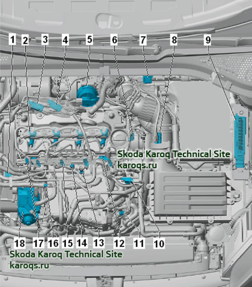

Przegląd miejsc montażu - komora silnika dla silników Diesla 2.0 TDI i 1.6 TDI
1 - Zawór chłodziwa do głowicy cylindra N489
2 - Zespoły wtryskowe Zawór wtryskowy do cylindra 1 - N30
Zawór wtryskowy do cylindra 2 - N31
Zawór wtryskowy do cylindra 3 - N32
Zawór wtryskowy do cylindra 4 - N33
3 - Przetwornik różnicy ciśnień G505
4 - Spaliny czujnik ciśnienia 1 G450
5 - Przetwornik położenia regulatora ciśnienia doładowania G581
6 - Czujnik temperatury płynu chłodzącego G62
7 - Zawór elektromagnetyczny do regulacji ciśnienia doładowania N75
8 - Miernik masy powietrzaG70
9 - Sterownik silnika J623 10 - Czujnik ciśnienia doładowania G31
11 - Czujnik temperatury powietrza dolotowego G42
12 - Zawór regulacyjny ciśnienia paliwa N276
13 - Przetwornik temperatury powietrza doładowującego za chłodnicą powietrza doładowującego G811
14 - Czujnik Halla G40
15 - Świece żarowe
Świeca żarowa 1 - Q10
Świeca 2 - Q11
Świeca 3 - Q12
Świeca 4 - Q13
W niektórych pojazdach czujnik ciśnienia w komorze spalania jest zintegrowany ze świecą żarową cylindra 3, świeca żarowa 3 - Q12 z czujnikiem ciśnienia w komorze spalania dla cylindra 3 G679
16 - Czujnik temperatury paliwa G81 (w przewodzie zasilającym)
17 - Ciśnienie paliwa nadawca G247
18 - Pompa wysokiego ciśnienia

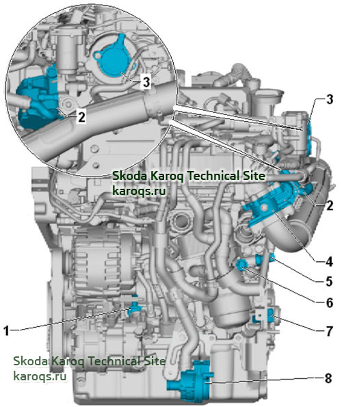

1 - Zawór regulacji ciśnienia oleju N428
2 - Zawór recyrkulacji spalin 1 GX5 składa się z
- silnika sterującego recyrkulacją spalin V338
- potencjometru recyrkulacji spalin G212
4 - Sterownik zaworu przepustnicy J338
5 - Presostat oleju obniżone ciśnienie oleju F378
6 - Presostat oleju F1
7 - Czujnik prędkości silnika G28
8 - Pompa chłodnicy powietrza doładowującego V188

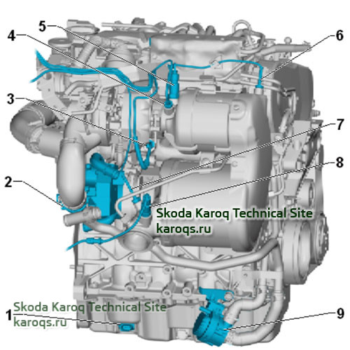

2 - Zawór recyrkulacji spalin 2 GX6 składa się z:
- Silnik sterujący recyrkulacji spalin V339
- Potencjometr recyrkulacji spalin 2 G466
3 - Czujnik temperatury spalin 1 G235
4 - Czujnik temperatury spalin 2 G448
5 - Sonda lambda 1 przed katalizatorem GX10
6 - Czujnik temperatury spalin 3 G495
7 - Czujnik temperatury spalin 4 G648
8 - Sonda lambda 1 za katalizatorem GX7
9 - Pompa wspomagająca ogrzewanie V488

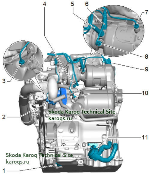

-silnika sterującego recyrkulacji spalin V339
-potencjometru recyrkulacji spalin 2 G466
3 - Temperatura recyrkulacji spalin G98
4 - Czujnik temperatury spalin 1 G235
5 - Jednostka sterująca nadajnika NOx GX30 składa się z nadajnika NOx G295 i jednostki sterującej nadajnika NOx J583
6 - Sonda lambda 1 przed katalizatorem GX10 Składa się z sondy lambda G39i ogrzewanie dla sondy lambda Z19
7 - czujnik temperatury spalin 3 G495
8 - czujnik temperatury spalin 2 G448
9 - zawór wtryskowy czynnika redukującego N474
10 - czujnik temperatury spalin 4 G648
11 - pompa wspomagająca ogrzewanie V488
