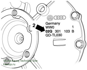

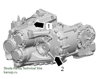

Identyfikacja skrzyń biegów 02Q, 0BB i 0FB. Te skrzynie biegów to 6-biegowe skrzynie MQ350 i różnią się jedynie konstrukcją technologiczną wybranych części.
Napęd na cztery koła
Znaki identyfikacyjne i strzałka z datą produkcji (1).
Identyfikacja skrzyni biegów (02Q, 0BB, 0FB) strzałka (2).
Przykład:
