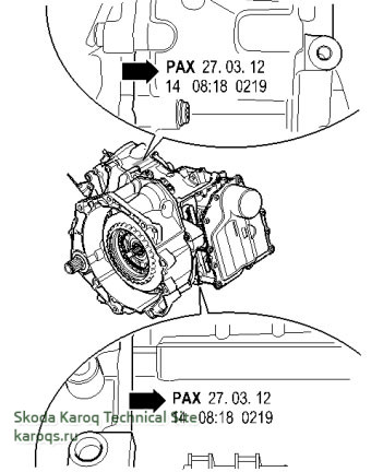

Oznaczenie skrzyni biegów 0CW - Umiejscowienie znaków identyfikacyjnych na skrzyni biegów
Przykład skrzyni biegów:
Litera kodu skrzyni biegów (strzałka) znajduje się na górze i na dole skrzyni biegów.
PAX - znaki identyfikacyjne skrzyni biegów
27.03.12 - data produkcji 27 marca 2012
14 - kod producenta
08:18 - godzina
0219 - numer seryjny
Znaki identyfikacyjne skrzyni biegów pojawiają się również na tabliczce znamionowej pojazdu.
Skrzynia biegów - przypisanie silnika: TSI 1,0 l / 85 kW, TSI 1,5 l / 110 kW, 1,6 l / 85 kW TDI CR

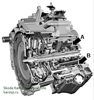

Układ olejowy
„7-biegowa dwusprzęgłowa skrzynia biegów DSG - 0CW” ma dwa oddzielne, różne wlewy oleju
A - Obszar z olejem przekładniowym (strzałka A)
B - Mechatronika do dwusprzęgłowej skrzyni biegów J743 , obszar z olejem hydraulicznym (strzałka B)
Skrzynia biegów
Obszar z olejem przekładniowym ( strzałka A )
Ilość oleju - 1,7 litra
Wymiana (interwał)- nie przewidziano
Wymiana oleju tylko podczas napraw, jeśli olej przekładniowy został spuszczony.
Olej do skrzyni biegów z podwójnym sprzęgłem : 0CW, numer części -> Elektroniczny katalog oryginalnych części
UWAGA
Ryzyko uszkodzenia przekładni.
- Do 7-biegowej dwusprzęgłowej skrzyni biegów 0CW należy używać tylko zamiennego oleju przekładniowego -> Elektroniczny katalog części oryginalnych.
- Inne oleje przekładniowe prowadzą do nieprawidłowego działania i / lub awarii skrzyni biegów.
- Nie można sprawdzić poziomu oleju przekładniowego.
- Właściwy poziom oleju przekładniowego można osiągnąć tylko poprzez wymianę oleju przekładniowego.
- Niewystarczająca ilość oleju przekładniowego i przepełnienie wpływają na działanie skrzyni biegów, co może prowadzić do nieprawidłowego działania.
Mechatronika
Obszar z olejem hydraulicznym w mechatronice dla dwusprzęgłowej skrzyni biegów J743 ( strzałka B )
Objętość po naprawie - 0,9 ltr.
Wymiana - nie przewidziano
Wymiana oleju tylko podczas wykonywania napraw, jeśli olej przekładniowy został spuszczony.
Olej hydrauliczny - do Mechatroniki do dwusprzęgłowych skrzyń biegów, Numer katalogowy -> Elektroniczny katalog części oryginalnych
Mechatronika do skrzyni dwusprzęgłowej jest przypisana do znaków identyfikacyjnych skrzyni biegów -> Elektroniczny Katalog Części Oryginalnych.
Nowa mechatronika jest już fabrycznie dokładnie napełniona olejem.
UWAGA
W przypadku dwusprzęgłowej skrzyni biegów J743 istnieje ryzyko uszkodzenia mechatroniki .
W Mechatronice do dwusprzęgłowej skrzyni biegów J743 -> Elektroniczny Katalog Części Oryginalnych można stosować wyłącznie olej hydrauliczny dostępny jako część zamienna . Inne oleje hydrauliczne prowadzą do nieprawidłowego działania i / lub awarii skrzyni biegów. Nie można sprawdzić poziomu oleju hydraulicznego.
W przypadku utraty oleju hydraulicznego z mechatroniki prawidłowy poziom oleju można wyregulować jedynie poprzez spuszczenie starego oleju i uzupełnienie go nowym.
Podczas prac montażowych mechatronika musi być uszczelniona olejoszczelnie. Niewystarczająca ilość oleju hydraulicznego i przepełnienie wpływają na działanie mechatroniki, co może prowadzić do usterek.
