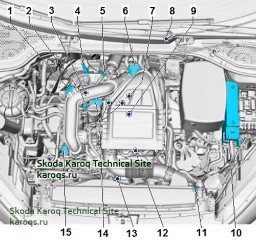

Również te silniki są montowane w: VW T-Roc (A11), VW Polo (AW1), VW eco up! (122), VW Golf 7 (5G1), Skoda Karoq (NU7), Audi Q2 (GAB), Audi A3 (8VK, 8VF, 8VE, 8VM), Seat Ateca (KH7), Seat Arona (KJ7), Seat Ibiza 5 (KJ1).
1 - Czujnik ciśnienia doładowania Gx26 obejmuje:
=ciśnienie doładowania G31
=Temperatura powietrza wlotowego G42
2 - rozrząd zawór sterujący 1 N205
3 - rozrząd zawór regulacyjny 1 na wylocie N318
4 - N sonda 1 w przedniej części konwertora katalitycznego GX10 zawiera:
=sonda lambda G39
=Podgrzewacz sondy lambda Z19
5 - Sonda lambda 1 za katalizatorem GX7 zawiera:
=Sonda lambda za katalizatorem G130
=Podgrzewacz sondy lambda 1 za katalizatoremZ29
6 - Regulator ciśnienia ładowania V465
7 - Czujnik Halla 3 G300
8 - Moduł pedału przyspieszenia GX2
=z czujnikiem położenia pedału przyspieszenia G79
=z czujnikiem położenia pedału przyspieszenia 2 G185
9 - Czujnik Halla G40
10 - Sterownik silnika J623
11 - Czujnik temperatury płynu chłodzącego przy chłodnicy wylot G83
12 - Czujnik ciśnienia w kolektorze dolotowym GX9 zawiera:
=Czujnik temperatury powietrza dolotowego 2 G299
=Czujnik ciśnienia w kolektorze dolotowym G71
13- Pompa chłodnicy powietrza doładowującego V188
14 - Cewki zapłonowe ze stopniem wyjściowym:
=Cewka zapłonowa 1 ze stopniem wyjściowym N70
=Cewka zapłonowa 2 ze stopniem wyjściowym N127
=Cewka zapłonowa 3 ze stopniem wyjściowym N291
15 - Sterownik przepustnicy GX3 składa się z:
=Przepustnicy jednostka sterująca J338
=Napęd przepustnicy do elektronicznego sterowania mocą G186
=Czujnik kąta napędu przepustnicy 1 do sterowania mocą elektryczną G187
=Czujnik kąta napędu przepustnicy 2 do sterowania mocą elektryczną G188

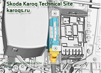

Położenie montażowe sterownika silnika J623 .
Lewa strona w komorze silnika między akumulatorem a puszką bezpieczników .

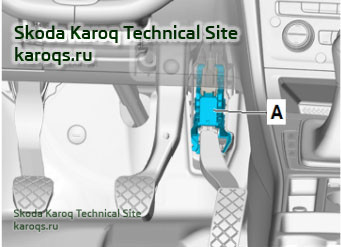

Pozycja montażowa A modułu pedału przyspieszenia GX2
Uwaga: czujnik położenia pedału przyspieszenia G79 i czujnik 2 położenia pedału przyspieszenia G185 są zintegrowane z modułem pedału przyspieszenia GX2 i nie mogą być wymieniane oddzielnie.

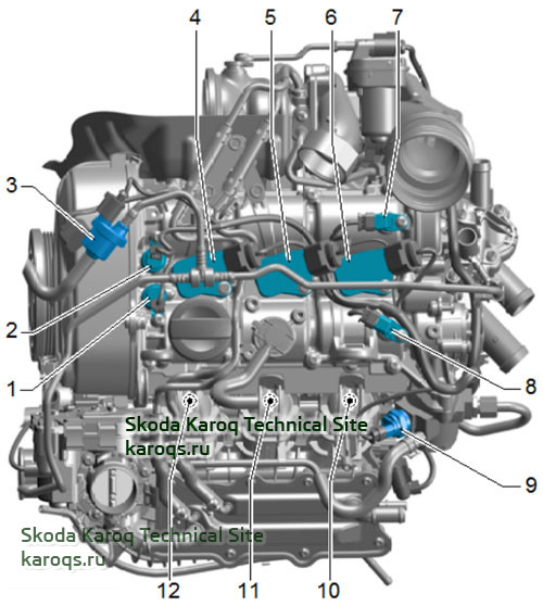

Przegląd miejsca montażu - silnik Skoda Karoq 1,0 TSI od góry
1 - Zawór sterujący wałka rozrządu 1 N205
2 - Zawór regulacji wałka rozrządu 1 na wylocie N318
3 - Zawór elektromagnetyczny filtra z węglem aktywnym 1 N80
4 - Cewka zapłonowa 1 ze stopniem wyjściowym N70
5 - Cewka zapłonowa 2 ze stopniem wyjściowym N127
6 - Cewka zapłonowa 3 ze stopniem mocy N291
7 - czujnik Halla 3 G300
8 - czujnik Halla G40
9 - Zawór dozowania paliwa N290
10 - Zawór wtryskowy do cylindra 3 N32
11 - Zawór wtryskowy do cylindra 2 N31
12 - Zawór wtryskowy do cylindra 1 N30

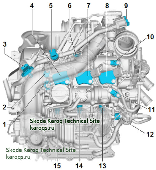

Przegląd miejsca instalacji - silnik Skoda Karoq 1,0 TSI od góry, z filtrem cząstek
Uwaga: dla silników o kodzie silnika DKRA , DKRF z filtrem cząstek stałych
1 - zawór regulacyjny wałka 1 - N205
2 - rozrządu zawór regulacyjny 1 na wylocie N318
3 - Ładunek ciśnienie nadawcy Gx26 obejmuje:
= czujnik ciśnienia doładowania G31
= czujnik temperatury wlotu powietrza G42
4 - cewka zapłonowa 1 ze stopnia mocy N70
5 - ciśnienie / kodera temperatur (Różne wersje)
6 - Czujnik ciśnienia spalin 1 G450
7 - Cewka zapłonowa 2 ze stopniem wyjściowym N127
8 - Cewka zapłonowa 3 ze stopniem mocy N291
9- Zawór elektromagnetyczny filtra z węglem aktywnym 1 N80
10 - Czujnik Halla 3 G300
11 - Czujnik Halla G40
12 - Zawór dozowania paliwa N290
13 - Zawór wtryskowy do cylindra 3 N32
14 - Zawór wtryskowy do cylindra 2 N31
15 - Zawór wtryskowy do cylindra 1 N30

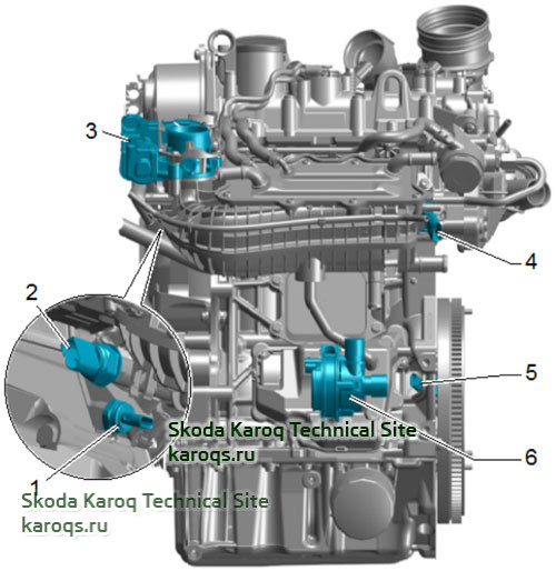

Przegląd instalacji - silnik Skoda Karoq 1,0 TSI od przodu
1 - czujnik ciśnienia oleju G10
2 - czujnik ciśnienia paliwa G247
3 - przepustnica jednostka sterująca GX3 obejmuje:
=przepustnicy jednostka sterująca zawór J338
=przepustnicy napędu zaworu do elektronicznego sterowania mocą G186
=przepustnicy napędu zaworu czujnika kąta 1 do elektrycznego sterowania mocą G187
=czujnika kąta przepustnicy napędu zaworu 2 do sterowania mocą elektryczną G188
4 - Czujnik ciśnienia w kolektorze dolotowym GX9 zawiera:
5 - Czujnik prędkości silnika G28
6 - Pompa chłodnicy powietrza doładowującego V188

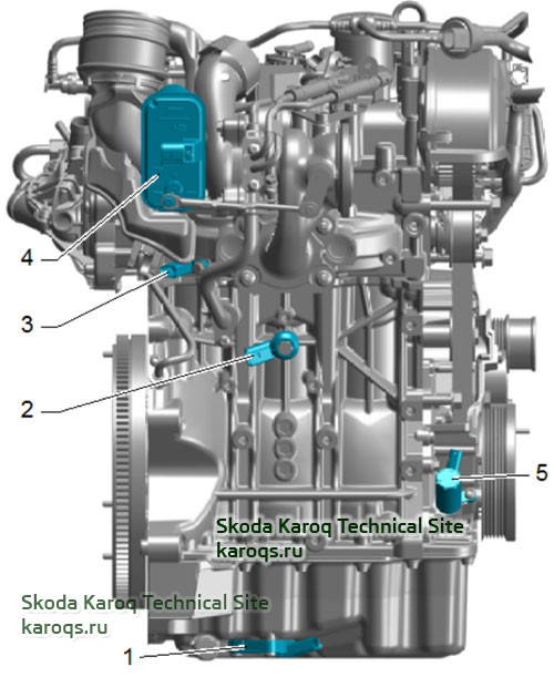

Przegląd instalacji - silnik Skoda Karoq 1,0 TSI od tyłu
1 - poziom i temperatura oleju Olej nadawcy G266
2 - odcięcie czujnika 1 G61
3 - temperatura nadawcy chłodziwa G62
4 - regulator ciśnienia doładowania V465
5 - zawór regulacji ciśnienia oleju N428
