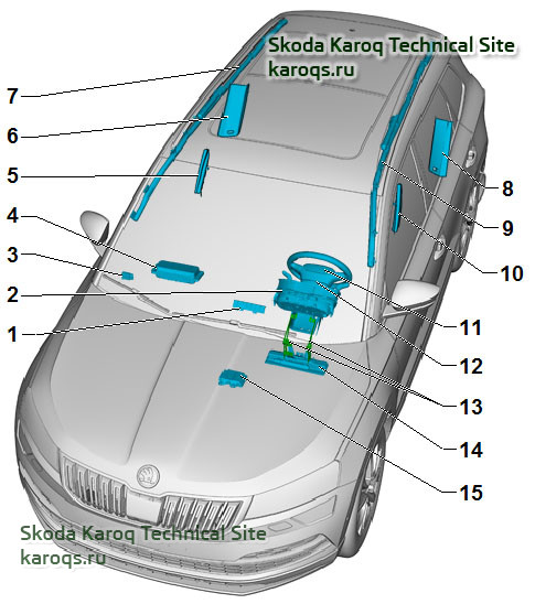

Rozmieszczenie elementów systemu poduszek powietrznych w Skodzie Karok
1 - Lampka kontrolna zgaszona. Poduszki powietrzne pasażera z przodu
2 - Lampka ostrzegawcza poduszki powietrznej jest zintegrowana z zestawem wskaźników i nie można jej wymienić oddzielnie.
3 - Stacyjka do wyłączania czołowej poduszki powietrznej pasażera
4 - Czołowa poduszka powietrzna pasażera z zapalnikiem 1 czołowej poduszki powietrznej pasażera.
Wyłączone / aktywowane przełącznikiem.
5 - Poduszka powietrzna po stronie pasażera Z zapalnikiem poduszki powietrznej po stronie pasażera.
6 - Tylna boczna poduszka powietrzna po stronie pasażera z zapalnikiem tylnej bocznej poduszki powietrznej po stronie pasażera.
7 - Górna poduszka powietrzna po stronie pasażera Z zapalnikiem górnej poduszki powietrznej pasażera.
8 - Tylna boczna poduszka powietrzna od strony kierowcy z zapalnikiem bocznej poduszki powietrznej po stronie kierowcy.
9 - Boczna górna poduszka powietrzna kierowcy Z zapalnikiem górnej poduszki powietrznej kierowcy.
10 - Boczna poduszka powietrzna po stronie kierowcy z zapalnikiem bocznej poduszki powietrznej kierowcy.
11 - Poduszka kolanowa kierowcy z zapalnikiem poduszki powietrznej kierowcy
12 - Sterownik kolumny kierownicy ze zwijaną taśmą poduszki powietrznej z pierścieniem ślizgowym.
13 - Wspornik poduszki powietrznej kolana kierowcy
14 - Poduszka powietrzna kolana kierowcy z zapalnikiem poduszki powietrznej kolana kierowcy.
15 - Jednostka sterująca poduszką powietrzną -J234-
