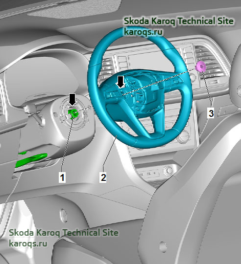

1 - Kolumna kierownicy
Podczas montażu znaki wyrównania -strzałki- na kierownicy i kolumnie kierownicy muszą znajdować się w jednej linii. Niektóre kolumny kierownicy nie mają fabrycznego oznaczenia wyrównania. Kolumny te należy oznaczyć odpowiednim znakiem wyrównania przed zdjęciem kierownicy, patrz „Zdejmowanie i instalowanie kierownicy” poniżej.
2 - Kierownica, różne wersje, zastosowanie, patrz elektroniczny katalog części, znaki wyrównania -strzałki- na kierownicy i kolumnie kierownicy muszą być w jednej linii podczas montażu
3 - Po usunięciu wkręć śrubę o 30 Nm i obróć o 90 °.

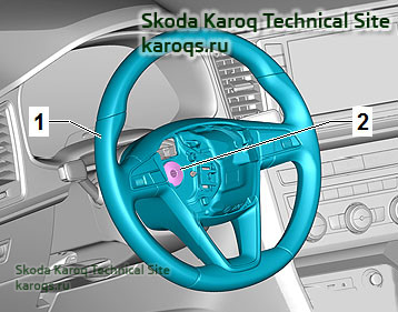

Demontaż i montaż kierownica Skoda Karoq
Uwaga!
Przed przystąpieniem do prac elektrycznych i zdjęciem kierownicy należy spełnić następujące warunki:
=Odłączyć przewód uziemiający od akumulatora
=Koła muszą być ustawione na wprost.
Nieprzestrzeganie tych instrukcji może doprowadzić do awarii systemu poduszek powietrznych podczas dalszej pracy!
Demontaż - kroki poprzedzające
- Ustawić kolumnę kierownicy w środkowym położeniu.
- Wyjąć poduszkę powietrzną
- Jeśli jest wyposażony, odłączyć złącze elementu grzejnego kierownicy.
- Sprawdź, czy przednie koła są ustawione na wprost, w razie potrzeby skoryguj.
Demontaż i montaż kierownicy należy przeprowadzić w jej środkowej pozycji (przednie koła są w pozycji odpowiadającej ruchowi na wprost).
- Odkręć śrubę -2-.
- Sprawdź, czy na kolumnie kierownicy znajduje się znak wyrównujący na wysokości oznaczenia.
- W przeciwnym razie oznaczyć kolumnę kierownicy znakiem wyrównania dla położenia kierownicy względem kolumny kierownicy.
- Zdjąć kierownicę -1- z kolumny kierownicy.
Instalacja przebiega w odwrotnej kolejności do demontażu.
Podczas wykonywania tej czynności zwróć uwagę na następujące kwestie : Przed zamontowaniem kierownicy upewnij się, że przednie koła pojazdu są ustawione na wprost.
Podczas montażu zdemontowanej wcześniej kierownicy należy sprawdzić, czy oznaczenia na kolumnie kierownicy i na kierownicy pasują do siebie.
Zamontuj nową kierownicę tak, aby jej ramiona były ustawione poziomo.
- Zamontuj kierownicę.
- Zamontować poduszkę powietrzną
- Wykonać jazdę próbną.
Jeżeli po zamontowaniu kierownicy jej ramiona nie są poziome, wówczas kierownicę należy zdjąć i zamontować na wypustach kolumny kierownicy w innym położeniu.
