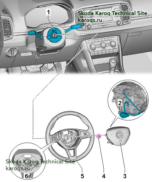

Skoda Karok: części i zespoły poduszki powietrznej kierowcy
1 - Zespół pierścienia ślizgowego
2 - Złącze
3 - Moduł poduszki powietrznej
4 - Śruba
5 - Kierownica

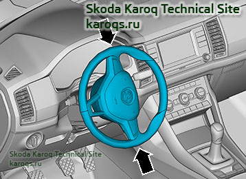

- Odłączyć kabel masy akumulatora
- Ustawić kierownicę w najniższym położeniu.
- Całkowicie wyciągnąć kierownicę do oporu.
- Obracać kierownicą, aż otwory -strzałki- znajdą się u góry.

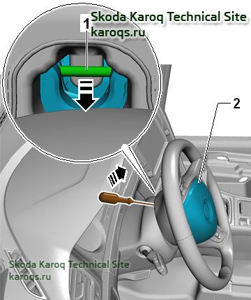

- Za pomocą śrubokręta (maks. 170 mm długości, ok. 5 mm szerokości) podważyć zapadkę w kierunku strzałki.
Uwaga:
Podczas zwalniania sprężyny należy odsunąć zespół poduszki powietrznej od kierownicy.
- Powtórz proces z drugą sprężyną.
- Ostrożnie wyjmij moduł - 2 - z kierownicy.
- Rozłączyć złącze (w zależności od wyposażenia pojazdu).
- Umieścić zespół poduszki powietrznej z łamaną podkładką do góry.
- Podłączyć złącze (w zależności od wyposażenia pojazdu).
- Zamocuj moduł w kierownicy.
Zaczepy powinny zatrzasnąć się w sprężynach z charakterystycznym kliknięciem.
- Włączyć zapłon.
