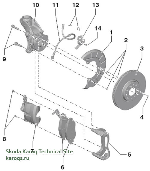

Opis elementów przednich hamulców Skoda Karoq
1 - Płyta ochronna przeciwbłotna
2 - Śruba 12 Nm
3 - Wentylowana tarcza hamulcowa, (zawsze wymieniaj parami na osi)
Nie używaj siły do ​​oddzielania tarcz hamulcowych od piasty koła, w razie potrzeby użyj ściągacza; w przeciwnym razie możesz uszkodzić tarcze hamulcowe.
4 - Śruba 8 Nm
5 - Jarzmo zacisku hamulcowego
6 - Klocki hamulcowe (zawsze wymieniać klocki hamulcowe na osi po obu stronach)
7 - Zacisk hamulcowy
8 - Śruba samoblokująca. Zawsze wymieniaj na nową. 35 Nm
9 - Śruba, wyczyść przed ponownym użyciem. 200 Nm
10 - Obudowa łożyska koła
11 - Przewód hamulcowy. 35 Nm
12 - Zacisk
13 - Kątownik mocujący
14 - Śruba, 8 Nm

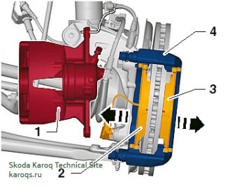

- Zdjąć koło.

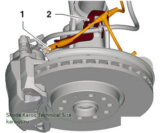

- Odłączyć złącze czujnika zużycia klocków hamulcowych -1-.

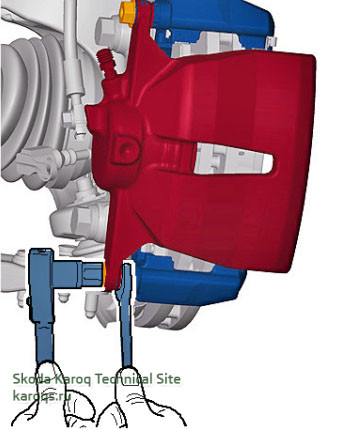

- Odkręcić obie śruby mocujące, przytrzymując śruby prowadzące.
- Zdjąć zacisk hamulca -1- i zamocować go na grubym drucie tak, aby ciężar zacisku hamulca nie uszkodził przewodu hamulcowego.
- Zdjąć klocki hamulcowe -2- i -3- z zacisku -4-.
- Dokładnie oczyścić powierzchnię prowadzącą zacisku i klocki hamulcowe.
- Oczyścić zacisk hamulca.

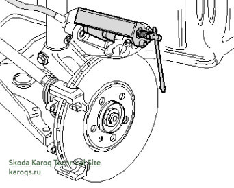

- Odkręć korek zbiornika płynu hamulcowego
- Jeśli jest dużo płynu hamulcowego, wypompuj go strzykawką
- Wcisnąć tłok w zacisk hamulca za pomocą narzędzia T10145.

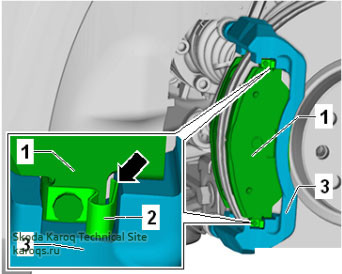

- Włożyć klocki hamulcowe -1- sprężynami ustalającymi -2- w rowki w zacisku hamulca -3-.

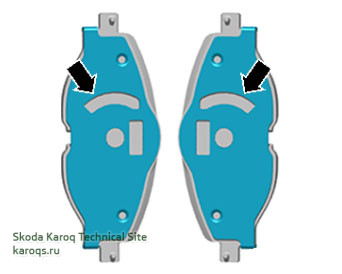

Montaż wewnętrznych klocków hamulcowych
- Wgłębienia na tylnej płycie klocków hamulcowych (wskazane strzałkami) muszą być skierowane do góry.
Jeśli wewnętrzne okładziny hamulcowe nie zostaną prawidłowo zamontowane, nastąpi nierównomierne zużycie tarcz hamulcowych.

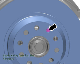

- Odkręć śrubę (strzałka) i wyjmij tarczę hamulcową.
